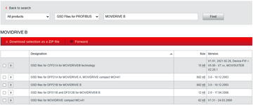

Hey , hat vllt jemand ein Beispielprojekt mit passenden GSD Dateien und Hardwarekonfig über Profibus für den SEW MDX61B0014-5A3-4-0T finde leider zu diesem alten Gerät sehr wenig bzw. sehr unübersichtlich

Hey danke ! , das Beispielprojekt hat mir sehr geholfen da ist aufjedenfall der MDX61B drin aber nur als Profinet...brauche aber Profibus.
Ist es dir gelungen den Profibus GSD zu importieren ?
Vielleicht sehen die Datenbereiche gleich aus wie die für Profinet.
Die Beschribung auf die SEW Seite '..via bus' konnte daran deuten dass die Verfahren ist unabhängig von den gewählte Bussystem.
ja habs ans laufen gebracht danke :) Man musste das Modul für den Regler DFP21B auswählen...sorry wusste ich nicht . Dachte muss den Regler direkt nehmen
