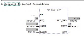

ich muß hier mal nen Thread aufmachen der sich mit dem SFC12 befasst.
Ich möchte einen Profibus TN abschalten mit dem SFC12.
Hier mal mein Programm
CALL "D_ACT_DP"
REQ :=M900.0
MODE :=B#16#2
LADDR :=EW100
RET_VAL:=MW906
BUSY :=M900.7
der Profibus TN hat die E/A Adresse E100-103 und A100-103 und ist der einzige TN am Netz (DP/DP Koppler)
Ich hab gehört das es mit der Diagnose bei LADDR auch gehen soll, aber alles was ich konfiguriere bekomme ich nur RET_VAL: 8093 zurück
Kann mir jemand nen Rat geben was ich falsch machen ?
