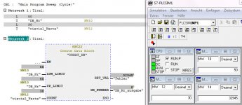

Zu Testzwecken habe ich mal den SFC22 in den OB1 eingebunden.
(Hinweis: Ich arbeite mit der 315-2DB (in der Harware konfiguriert), mit S7 v5.5 und PLCSIM V5.4)
Wenn ich alles richtig verstanden habe, dann gebe ich dem SFC22 vor, dass
1. der DB50 erzeugt werden soll (weil up und low den Wert 50 bekommen)
2. 3 Werte angelegt werden sollen (Count=3)
Und der SGC22 zeigt mir, dass
3. kein Fehler anliegt (MW14 zeigt "0")
Leider verstehe ich nun nicht, warum der Ausgang "DB_Nr_ausgabe" "0" anzeigt und nicht 50.
Wenn ich die 3 Werte abfrage, steht auch nur "0" drin und nicht irgendwelche Werte (so, wie es in den Büchern beschrieben ist).
Was mache ich falsch?
