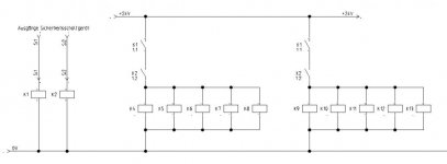

Ich könnte mir noch folgende Lösung vorstellen. Beide Kanäle des Sicherheitsschaltgerätes schalten jeweils eine Schützspule (also K1 und K2). Beide Schütze schalten jeweils z.B. 10 Schütze parallel. Alle Öffner (also insgesamt 1+1+10+10=22) liegen in Reihe im Rückführkreis.
Der einzige Nachteil wäre m.E. dann, dass es zu einer kleinen Abfallverzögerung kommt, weil erst K1/K2 abgeschaltet wird, bevor die wichtigen (Gefahr schaltenden) Schütze abfallen. Wäre das so trotzdem eine plausible Lösung?
Bild: K4 würde dann zusammen mit K9 etwas zweikanalig abschalten. Genauso K5&K10 usw. ALLE Öffner bilden eine Reigenschaltung für den Rückführkreis (nicht eingezeichnet, aber jedes Schütz hat einen Öffner)

Die Aussage dass die Hilfsscahlterblöcke nicht zwangsgeführt sind, ist pauschal schlichtweg falsch.
Bei Siemens 3RT10 oder 3RT20 sind die Blöcke zwangsgeführt.
Zusätzlich gibt es dann noch die Schütze mit nicht lösbaren Hilfskontakten.
Bei richtig großen Schützen sind die Hilfskontake nicht mehr zwangsgeführt. Hier kommen Spiegelkontakte oder andere Massnahmen (Spannungswächter) zum Einsatz.
Dein Schaltungsbeispiel zur Kontaktverfältigung ist ok. Du musst - so wie du es schreibst - einfach nur alle Öffner in den Rückführkreis einschleifen.
