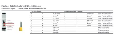

Aktuelle Automaten haben abgangsseitig 2 Klemmkammern (oben/unten) und jede kann mit 2 einzelnen Adern belegt werden und sind lt. Herstellern trotzdem alle sicher befestigt.
Wir selbst belegen aber trotzdem nur max. jede Kammer mit einer Ader.
Siehe Handbuch von ABB da steht es genau drin. Mit Hülse ohne etc....
Wenn der Hersteller das so angibt gehe ich davon aus das es zugelassen ist. Zumindest in der EU. UL müsste man das genauer nachfragen.

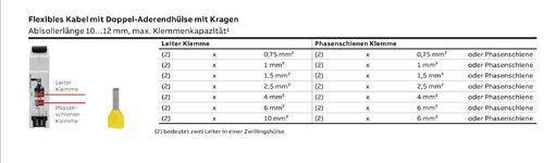

Aber dort geht nicht hervor, dass man 2 Adern (H07V-K) mit Doppeladernendhülse verarbeitet. Nun hat mein Kollege hier 3 oder gar 4 Einzeladern 1,5 oder 2,5 verklemmt. Mit einzel-Adernendhülsen. Dies finde ich mindest sehr fragwürdig.

Hier mal das Bild von der Anleitung mit Doppelhülsen.
Wenn das so ausgeführt wurde. Ist es zulässig. Ob diese Verdrahtung schön ist muss jeder selbst entscheiden.

Danke Bitschubser,
aber selbst in dem beigefügtem Bild ist die Rede von 2 Adern in EINER Doppel-Ader-Endhülse je Fach. Und nicht 4 einzelne Drähte mit Einzel-Adernendhülse.
Unten steht: (2) bedeutet 2 Leiter in ein einer Zwillingshülse.

Hier die Variante mit Einzelhülsen. Steht alles ausführlich drin. Jede erdenkliche Variante
