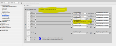

Das kann ich dir aus dem stehgreif auch nicht sagen. Mache morgen früh wenn ich auf der Arbeit bin ein Screenshot davon... ist für mich auch seltsam das es beim ersten Versuch geklappt hat und jetzt nicht

Oder auf einen DI etwas verkabelt wurde und der DI noch auf Parameterumschaltung parametriert ist (je nach Vorwahl bei der IBN-Maske voreingestellt).
Macht wahrscheinlich für die Schnittstelle nichts aus, aber für dein Programm - MD114 und MD116 überlappen sich. Ändere MD116 zu MD118.
Das mit der Klemmenauswertung kommt wenn man online ist. Soweit kein Problem.
Aber ich würde empfehlen die Funktion des DI auf "0" zu setzen, wenn man das nicht braucht.
Bei Dir schaut es aber so aus, als wenn hier kein Eingang anliegen würde. Dann wäre der kleine graue Kreis neben der Bezeichnung grün.
