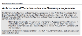

ich habe einen Kunden mit einem 12 Jahre alten IPC mit WinAC RTX-F und WinCCFlex Runtime.
Dieser hat nun langsam Ausfallerscheinungen, bootet nicht mehr sauber und spackt auch so mal etwas rum.
Er würde gern eine neue CF-karte einbauen, ich vermute aber der Fehler kommt eher von der Software als aus der Hardware.
Ein Grundimage ohne den aktuellen SPS und HMI Stand ist vorhanden. Besteht die Möglichkeit einfach im Windows die Dateien
von der PLC und HMI rum zu kopieren von der sterbenden Karte auf die saubere?
