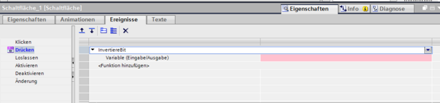

Hallo, Ich möchte mit einer S7-1214C und einem KTP1200 HMI Leuchten steuern. Ist es möglich über eine einzelne Schaltfläche, beim ersten drücken die HMI Variable auf True zu setzen und dann beim erneuten Drücken die selbe Variable auf False zu setzen? Falls ja,wie?
Mir ist bewusst das man es auch über einen Schalter lösen kann, würde es aber bevorzugen über eine einzelne Schaltfläche zu realisieren.
Danke schonmal im Voraus für eure Zeit!

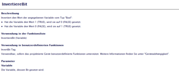

In der Hilfe sind alle Systemfunktionen mit deren Beschreibungen aufgelistet, da solltest du fündig werden, wenn es um ein Bit geht. :)
