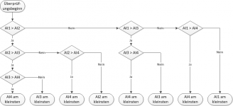

Guten Tag allerseits,
dein Beitrag ist zwar nun schon eine Weile her, habe Ihn aber erst vor kurzem zufällig gefunden und dachte es sei mal eine interessante Aufgabenstellung.
Des Weiteren bist du sicherlich nicht der einzige, der Analogwerte zu vergleichen hat, somit könnte die Lösung heute auch noch jemand anders helfen, der ein ähnliches Problem hat.
Der Ansatz die Analogwerte gegeneinander zu vergleichen ist schon mal ganz gut, auch wenn ich ihn anders weitergedacht habe:
Ich vergleiche der Reihe nach (vom Ersten bis zum Vierten) alle Werte nach dem Ausschlussprinzip und habe somit immer nach 3 Vergleichen den kleinsten Wert.
Beispiel:
AI1 = 1; AI2 = 2; AI3 = 3; AI4 = 4.
1. Vergleich: AI1 > AI2? Nein, somit scheidet AI2 aus, weil AI1 kleiner ist, kann AI2 nicht am kleinsten sein.
2. Vergleich: AI1 > AI3? Nein, somit scheidet AI3 aus, weil AI1 kleiner ist, kann AI3 nicht am kleinsten sein.
3. Vergleich: AI1 > AI4? Nein, somit scheidet AI4 aus, weil AI1 kleiner ist, kann AI4 nicht am kleinsten sein.
-> Es bleibt somit nuch AI1, der auch am kleinsten ist.
Somit kommt man nach folgendem Prinzip möglicherweise auf dem kürzesten Weg zum kleinsten AI:
Druckflaschen.png-> Klicken zum vergrößern
