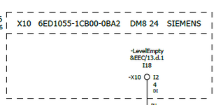

Wie beschrifte ich im Schaltplan die Digitalen Ein und Ausgänge der Erweiterungsmodule im Schaltplan.
Die Kennzeichnung vom Basismodul ist ja klar, ich denke ich kann das hier 1:1 übernehmen wie in der Software
Quasi Q1 von -A1 ist das gleiche im Schaltplan.
Aber wie mach ich das mit den Erweiterungsmodulen, sodass es eindeutig für einen dritten wäre.
Zum Beispiel: Für Modul -A2 ( das erste digital ein und Ausgangsmodul ) , der Eingang I1 am Modul entspricht dieser dem Eingang I9 im Logo Software Programm ?
Falls es so ist, wie beschrifte ich das am schlausten im Schaltplan ?
Ich möchte ja zum Beispiel wenn jemand den Schaltplan anschaut, und den Eingang I1 von -A1 sieht, sofort weiß, das dieser im Programm der Eingang I9 ist.

Im Schalplan ist imho die physische Beschaltung wichtig, also -A2:I1. Nimmst Du nen SPS-Eingang kannst Du die logische Adresse dazupinseln (I9).

bei uns steht im Schaltplan beides, z.B.:
An der Ader drucken wir dann, wie auch bereits von @Stadtranduser angemerkt, das BMK und die reale Beschriftung des Eingangs (in meinem Bild also :I2) auf.

Das meinte ich mit SPS-Eingang.
Beim Eplan-Makro hast Du dann direkt die Möglichkeit einer Klemmenbezeichnung und eines logischen Bezeichners.
