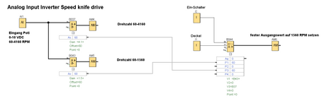

Der TE hatte das ja so in seiner Schaltung drinne.Was bedeutet eigentlich --> I2 - ("Drehrichtung gegen den Uhrzeigersinn" ?
... das der Motor rückwärts dreht ?
Wenn das so sein sollte, verstehe ich die "Reverse"- Werte nicht.
Entweder müssten sie dann negativ sein (-10V .. 0 .. + 10V ) - sozusagen an B003 (-500 )
oder: 0 .. 4,9 V = Rückwärts drehen, 5,0 .. 10V = Vorwärts
Oder wird ein Wert von =500, weil er von B003 kommt ("Speed Reserve" - ich würde meinen, "Speed Reverse" ist gemeint ) anders interpretiert, als ein Wert von =500 an B001 ?
Ich bin davon ausgegeangen, dass, wenn der Motor andersrum dreht, mit den 0-10V einfach nur eine max. Drehzahl von 500 Umdrehungen vorgegeben wird (egal ob Deckel auf oder nicht).
Sprich, mit den 0-10V an AQ wird nur die Drehzahl, nicht aber die Drehrichtung des Motors vorgegeben.
