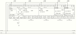

Ahhh yes heißt reverse also Rückwärts. Glaub bei vielen Reglern gibt's einen Digital Eingang, welcher den Befehl Rückwärts intern ausgibt und dann je nach Sollwert die Umdrehung ausgibt.
Du musst den Verstärker vor dem Ausgang so einstellen, dass bei den real min. möglichen Umdrehungen (= 0?) die 0V und bei den realen max. möglichen Umdrehungen (= 4.100?) die 10V (= 1000) ausgegeben werden.
Deine Eingangsverstärker geben dann nur die eigegrenzten, auszugebenden Werte zw. 60 und 1500 bzw. 4100 aus dem Gesamtbereich vor.

Praktisch nimmst Du Dir für den Ausgang einen Verstärker, stellst den Min auf Deine reale Drehzahl bei 0V (=0?) und den Max auf Deine reale Drehzahl bei 10V (4.100?).
Dann zeigt Dir die LOGO! einen ermittelten Gain (bei 0 - 4.100 ist der Gain 4,10) .
Von dem rechnest Du Dir den Kehrwert (bei Gain 4,10: 1 / 4,10 = 0,2439...), weil Du ja zurück wandeln möchtest.
Die 0,2439 kannst Du leider nicht einstellen, also musst Du runden:
- mit 0,24 kommst Du bei Vorgabe 100% nur auf 9,84V, also nicht ganz die wirklich volle Drehzahl
- mit 0,25 kommst Du schon bei Vorgabe von 97,5% auf die max. 10V = volle Drehzahl
Mit einem von beiden Übeln wirst Du bei diesen Werten leben müssen.
Die Frage ist also, wie schnell dreht denn Dein Motor bei 0V und wie schnell bei 10V am Steuereingang dann wirklich?

Herzlichsten Dank, deine Erkärung gibt Klarheit wie das funktionniert mit den Rundungsdifferenzen und dem zurück wandeln.
Was ich jetzt aber gemacht habe ( Ein vorheriger TE hat diesen Rechner eingefügt ), ich habe statts dem Verstärker,welcher mir Quasi die Normierung herstellt, einen Rechner genommen, welcher mir die 4100 / 41 * 10 rechnet, womit ich quasi wieder auf meine Logo Einheit komme.
Ich denke damit geht es auch oder ?

Sein LOGO!-Rack (aus dem Siemens-Forum):
Da geht was...
Der TE diskutiert über mehrere Foren hinweg verschiedene Teilprobleme seiner Schaltung.
Da ist also mehr als nur der Auszug von diesem Thread.
PS:
Da geht was...
