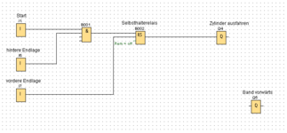

Hallo Community,
bitte gebt mir einen Tip, um Folgendes weiter zu realisieren. Hab jetzt 3h dran gesessen mit UND...Negierungen.....RS Glieder....aber leider klappt es nicht.
Es soll Folgendes passieren:
Der Zylinder (monostabil) mit beiden Endlagenabfragen soll etwas auf ein Laufband pushen. Dabei fährt er aus und wieder ein. Erst, wenn der Zylinder wieder in der hinteren Endlage ist, fährt das Band an und endet, sobald die Lichtschranke am vorderen Band angefahren ist.
Hab die Lichtschranke....I4 (Schließer) nicht auf dem Bild.
Soweit kein Problem....der Zylinder fährt aus und ein. Ich schaffe es aber nicht, dass er erst dann das Band anfahren lässt, wenn der Zyl. den Takt (aus/ein) vollbracht hat.
