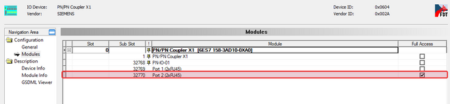

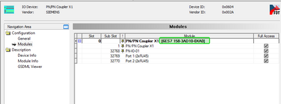

Hallo zusammen
Wir setzen einen Siemens PN/PN Koppler mit zwei 6ES7193-6AR00-0XA ein.
Dieser dient als Schnittstelle zwischen einer B&R und einer Bosch-Steuerung.
Um diesen zu projektieren haben wir das aktuellste GSD des Kopplers
Dieses haben wir direkt von der Siemens Webseite
support.industry.siemens.com
Wird der Koppler nun konfiguriert, so erscheint im FDT/DTM-Container als Slot [0] das Modul 6ES7 158-3AD10-0XA0.
Dieses ist nicht umstellbar und wie am Pin-Nadel-Symbol zu sehen ist, fix.
Wenn die Kommunikation eingerichtet ist, dann werden korrekt Daten mit dem Koppler kommuniziert. Der Koppler blinkt jedoch rot und meldet in den Diagnose-Daten, dass das Module [0] unbekannt ist.
Die entsprechende Meldung ist im folgenden Printscreen zu sehen.
Nun meine Fragen.

- Müsste dies nach dem Import des GSD irgendwo eingestellt werden können?
- Hat jemand anderes die 6ES7193-6AR00-0XA bereits mittels GSD in einem Fremdsystem verwendet?
- Habe ich irgend eine Option übersehen, wo das Modul eingestellt werden kann?
