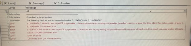

also "Download" bringt zu einer Fehlermeldung ..

Das ist genau der Punkt ..
Wie gesagt, ich war bisher nicht involviert mit den Maschinen mir wurde nur berichtet .. gestern war ich an der Linie und habe dann diesen Error Code gelesen .. Sobald ich in der Arbeit bin, werde ich ein Bild machen ..
Ich habe mit diesem Code auch das Internet durchstöbert, aber bisher keinen Erfolg ..
ok, sprich die Antriebsobjekte waren noch eingeschaltet und die anlage lief, also da geht klar keine download
Nein eben nicht .. die Anlage läuft nicht und trotzdem bekomme ich diese Fehlermeldung .. ich war heute zum ersten Mal dort und nun habe ich es auch gesehen, dass der Download nicht möglich ist .. obwohl die Linie nicht läuft oder auch die drives nicht arbeiten .. habe bei dem Versuch sogar einige Parameter verloren .. habe den CU reseted und die Parameter habe ich online in die Expertlist eingetippt
Das die Anlage nicht läuft bzw. der Motor nicht dreht, bedeutet ja nicht zwangsläufig, dass die Freigabe nicht bereits anliegt.
