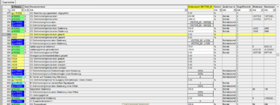

Hi Forum-User,
habe ein Problem bei der FU Inbetriebnahme und weiß nicht mehr recht weiter. Ich bereite einen Antrieb für die Inbetriebnahme kommende Woche vor und hab gemerkt dass die Momentengrenzen stets auf 0% stehenbleiben obwohl ich die Parameter davor korrekt eingestellt habe. Wie kommts dass die Werte rechts nicht übernommen werden? Ist das bloß ein Anzeigefehler? In der Expertenliste stehen diese auch auf 0.00%
Ich verwende Starte Version 5.0.4.2. Firmwareupdates auf CU und Motormodul wurden gemacht . Die Buskommunikation funktioniert. Das spannende: Auch nachdem der Antrieb auf Werkseinstellungen zurückgesetzt wurde und noch bevor DDS eingegeben wurde tritt das selbe Problem auf.
Bitte entschuldigt die Unprofessionalität dieses Beitrags, bin ganz neu im Forum. Welche Informationen werden bei der Problembeschreibung üblicherweise mitgegeben?
Danke und BGD
