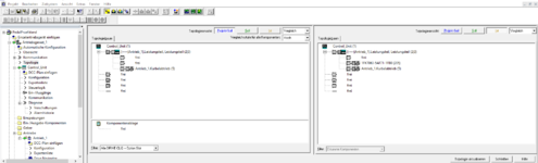

ich habe eine recht banale Frage, komme aber einfach nicht weiter. Ich habe
- 1x CU320-2 PN
- 1x Smart Line Module 3130-6AE15
- 1x Doppelachsmodul 3120-2TE13
Ich nutze den STARTER zur Inbetriebnahme. Ich möchte am Doppelachsmodul 2 Motoren betreiben. Beide Motoren verfügen über Drive Cliq. Beide Motoren werden online auch in der Topologie erkannt:
Ich verstehe jedoch nicht, wie ich jetzt den 2. Motor konfigurieren kann. Folgende Ansicht habe ich im Konfigurations-Tab:
wenn ich nun über DDS konfigurieren, eine andere Konfiguration anlegee, kann ich nur per Radio-Button auswählen, welchen Anschluss (X1 oder X2) am Doppelachsmodul ich konfigurieren möchte. Er schmeißt aber jegliche vorangegangene Konfiguration weg. Wenn ich also X1 konfiguriere und dann die gleiche Prozedur wiederhole für X2, gilt nur noch die Konfiguration für X2 anstatt, dass er mir einen 2. Motor anlegt.
Ich bin echt überfragt, was ich falsch mache. Muss ich ein spezielles Technologiepaket besitzen, um ein Doppelachsmodul korrekt anzulegen? Ich finde beim besten Willen keinen Button der mir suggeriert, dass ich am Doppelachsmodul einen Motor hinzufügen kann.
Habe jetzt hier im Forum schon die Suche bemüht, aber kein vergleichbares triviales Problem gefunden. Ich hoffe auf eine triviale Lösung.
Achso in diesem Zusammenhang gleich noch eine Frage: Gibt es eine Möglichkeit den Lüfter an diesem Smart Line Module (hat ja kein DriveCliq) irgendwie zu steuern? Der dreht aktuell immer auf voller Geschwindigkeit (das ist wirklich nervig!) und auch hier habe ich noch keine Einstellmöglichkeit finden können. Benötigt das SmartLine Module irgendwie einen Temperaturwert zur Lüftersteuerung?
Viele Grüße
Aggel
