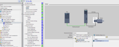

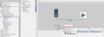

Hi Luke,
für die Inhalte der Webinare wäre ich der richtige Ansprechpartner. Anbindung der externen Geber haben wir leider nicht im Detail besprochen. Stefan hat das evtl. in einem Nebensatz erwähnt. Es wird aber schwierig das noch nachträglich einzubauen...
Zako hat Dir ja schon geantwortet.
nochmal die Möglichkeiten:
Achse über ext. Geber anstatt mit Motorgeber Positionieren kann man im TO der Achse einstellen:
z.B. über TM_PosInput(TM muss auf Positionserfassung für TO eingestellt sein, TO auf mechanik->Geber-> ext. Messystem
siehe Screenshot
oder der Geber ist als 2.Geber am SINAMICS S120 oder S210 angeschlossen. Dann über "Datenanbindung über Datenbaustein"
siehe:
oder man möchte ext. Geber als Masterachse für Gleichlaug.
Dann mit TOExternalEncoder und TMPosInput oder Profinet Geber mit Telegramm 81. Dafür braucht man eine T-CPU S7-1500T
LG
