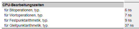

man kann ja mal überschlagen, wenn man den schnellen Programmteil in nen 2ms Weckalarm legt, darf die Abarbeitungszeit ungefähr 1ms betragen, damit für den langsamen Programmteil noch was übrig bleibt.
die neuen S7-1515 haben ne Bearbeitungszeit für Gleitpunktarithmetik von 37ns. Könnte man theoretisch 27000 Befehle in der 1ms abarbeiten.

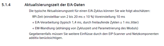

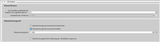

Bezüglich IO Links Master haben wir z.B. den "Simatic ET 200eco PN, CM 8x IO-Link" (6ES7148-6JG00-0BB0) gefunden, dieser müsste die 2ms erreichen wenn unsere Recherchen korrekt sind. Im TIA Portal kann eine Aktualisierungszeit von 1ms eingestellt werden.

Danke für die Info, diese Auflistung hatte ich noch nicht gesehen, da hast du recht dass dieser Master zu langsam sein wird.
Dann wird es wohl eher ein WAGO IO Link Master werden (z.B. 765-4101/100-000), aber auch da müssen wir die genauen Aktualisierungszeiten noch abklähren, auf jeden Fall ist die IO-Link Zykluszeit mit 0.4ms schon einmal deutlich schneller wie bei dem Siemens.
So wie ich das aus den technischen Daten lese, nein. 2ms ist der "Grund"-Takt, dazu kommt noch 1,4ms für die Verarbeitung + Zeit für EM Wandlung.
Zuzüglich der Zeit, die das IO-Link-Device braucht um die Messung zu wandeln und zum IO-Link-Master zu übertragen.
Das ist aber auch bei dem WAGO-Master zu beachten.

Was auch noch als Zeit on top kommt, ist wie hoch ist die Ausgaberate von dem Sensor? @LMB AG schreibt ja 400Hz.. bezieht sich das darauf? Das wären ja alle 2ms.. aber dann müsste der OB auch maximal genauso schnell laufen wie die Ausgaberate ist..
Mittlerweile sinds ja schon
+ X,Xms -- Ausgaberate Sensor
+ 2,0ms -- IO-Link RPI
+ 1,4ms -- IO-Link E/A Verarbeitung
+ X,Xms -- Übertragungszeit
+ 1,0ms -- Aktualisierungszeit IO-Link Baugruppe
+ X,Xms -- OB-Zyklus
= 4,4ms mindestens
