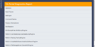

ich möchte gerne so ein bisschen in die Programmierung einsteigen und habe mir jetzt eine S7-1300 zugelegt. Dazu habe ich dann auch sofort 2 Lizenzen auf DVD bestellt. 1x die Lizenz Siemens SIMATIC STEP 7 Professional V20 und dann noch 1x die Lizenz SIMATIC WinCC Unified V20(zum programmieren von Monitoren). Als ich die WinCC Lizenz bekommen habe habe ich mir das mal sofort auf den Rechner gezogen und dann gemerkt das ich wenn ich auf den Desktop die TIA V20 Verknüpfung starten möchte mehrere Fehlermeldungen bekomme. Dann habe ich gehört das ich zuerst die SIMATIC STEP 7 Professional V20 Lizenz installieren muss damit es funktioniert. Da ich ja leider neu in den Zweig S7 programmieren bin habe ich jetzt nicht so viel Ahnung davon wie man das installiert also in welcher Reihenfolge und so, weil da mehrere DVD`s und ein USB-Stick mit der Lizenz beiliegen. Ich habe wie gesagt jetzt schon ein paar Programme auf den Desktop drauf die von der WinCC kommen. Ich möchte jetzt gerne die SIMATIC STEP 7 Professional V20 installieren aber habe etwas Angst was falsch zu machen. Kann mir vielleicht wer weiterhelfen ?
Die da wären?

Meine eine S7-1200 sorry mein Fehler. Das sind jetzt keine direkten Fehler sondern wenn ich das TIA Portal öffnen möchte ist es nicht möglich und ich kann mir dann den Fehler abspeichern. Wenn ich diesen dann öffne geht der TIA Portal Diagnostics Report auf und dann habe ich da mehrere Unterpunkte.
Leider kann ich es jetzt nur so als Screenshot einfügen, da ich die Datei nicht hier hochladen kann. Wenn ich die ganzen Unterpunkte dann öffne bekomme ich noch weiter Informationen.
