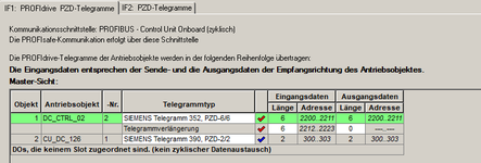

Hallo, also ich steuere einen FU((G120C PN,6SL3210-1KE14-3AF2) mit einer S7314 über das Siemens Telegramm 352, jetzt will ich aber auch noch Motordaten auslesen. Kommt vllt n bisschen dumm, aber woher weiß ich welche Daten in welchen Wörtern übertragen werden? Ich würde gern Strom, Spannung und Leistung die am Motor gerade anliegen aus dem FU (G120C PN,6SL3210-1KE14-3AF2) auslesen, habe aber keine Ahnung wo sich diese Daten im Telegramm verstecken. Gibt es vllt sowas wie ne Tabelle welche Daten wo übertragen werden...Muss ich vllt das Telegramm erweitern?
Mhm SINA_PARA ist zum azyklischen Datenaustausch gedacht, das ist bei Daten wie aktuellen Motorstrom eher unpraktisch. Such mal nach Freies Telegramm oder Telegrammerweiterung.
Hallo.
Die Beschreibung findest du im Listen-Handbuch.
Wenn du mehr Signale aus dem FU benötigst als das Telegramm 352 vorsieht,
kannst du eine Telegrammerweiterung hinzufügen und dann die benötigen Istwerte/Statuswerte in die freien PZD einfügen.
Hier ein Bespiel für eine Verlängerung des Tel. 352 bei einem DCM Stromrichter.
gruß rlw
