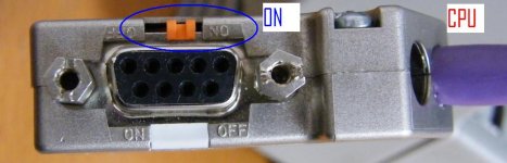

In den angehaengten Bildern kann man den Harware Aufbau sehen und wie die CPU mit dem Touch Panel verbunden ist. An beiden Profibus-Steckern ist der Widerstand eingeschaltet.
Bei dem Stecker an der CPU ist das Kabel an der Stelle verbunden, wo der Pfeil nach aussen zeigt (also ausgehende Verbindung??)
am HMI ist das Kabel an der Stelle verbunden, wo der Pfeil nach innen zeigt (also eingehende Verbindung??).

Wieso benutzt du bei dem Stecker "CPU" den Pfeil nach drausen, ist doch für eine weiterführende Verbindung.
Bin mir nicht ganz sicher ob das hier den Unterschied macht, aber der Stecker für die "CPU" ist nicht richtig angeschlossen.
Wie Paula schon schreibt, bitte den Stecker mal richtig anklemmen....das hilft!
Bei den meisten Profibus-Steckern macht es einen Unterschied.
Die Terminierung ist damit nämlich nicht aktiv.
Du an der CPU und am Panel den Anschluss für die eingehende Verbindung anschliessen.

Also habe den Stecekr mal richtig verdrahtet, hat aber leider nicht weiter geholfen. Kann immer noch nicht den Transfer starten :(

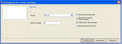

In den folgenden Bildern kann man deutlich den Transfer Bildschirm erkennen. Nachdem ich auf Transfer starten klicke kommt immer die Fehlermeldung.
Kann es sein, das mein Geraet in einer Liste in dem grossen weissen Feld des Transfer Dialoges eingeblendet und angewaehlt werden muss?
Wenn ja, woran kann es liegen,. dass das hier nicht angezeigt wird?

Ja Projekt ist offen, das Panel taucht aber nicht in der Liste auf...

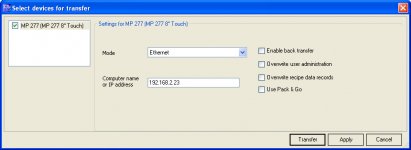

ich habe es mal probiert via Ethernet zu uebertragen. Hat aber leider auch nicht geklappt. Ich kann das Geraet zwar pingen, aber ne Verbindung kommt nicht zu Stande.
IP-Adresse ist richtig eingestellt und der Transfer-Modus fuer Verbindung ueber Ethernet ist auch aktiviert. Zur Verbindung wurde ein Cross-over Kabel verwendet. Ping hat ja wie gesagt funktioniert.
Und das Geraet taucht immer noch nicht in der Liste im Transfer-Dialog auf.
Ich bin blutiger Anfaenger mit der ganzen Geschichte und ich denke das es echt nur eine Kleinigkeit ist, die wir hier uebersehen. Etwas was fuer euch selbstverstaendlich erscheint.
Irgendwelche Ideen?
