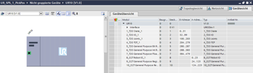

wir haben hier eine Testprojekt mit einer S7 1212 (TIA V15.1) und einem Roboter von Universal Robots (UR10e).
Beide sind via Profinet miteinander verbunden. Der reine Datenaustausch über die EA´s (Lesen und Schreiben) funktioniert auch.
Meine HW-Config:

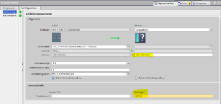

Aufgebaut wird eine Verbindung via "TCON". Die Daten möchte ich via TSend an den Roboter übermitteln und (testweise) mit TRCV auslesen, was der Roboter macht, bzw. ob er mein "Anfrage" beantwortet. Leider tut sich da garnichts.
Der TCON wurde wie folgt "parametriert":

Was sagen denn die "done"-, "busy"- und "error"-Ausgänge der einzelnen Bausteine? und ganz wichtig: was steht im Status?
Moin @koderko
senden funktioniert mittlerweile, jedoch kann ich nichts empfangen:
Hier bleibt das "Busy" Signal immer auf "TRUE" und der Status ist "7002".
