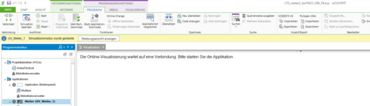

haha ok, besser fragen anstatt was Kaputt zu machen oderZuerst klar und laut, ich habe keine Ahnung
Wenn ich darauf drücke, wird sich das Programm dann mit der tatsächlichen Anlage verbinden oder nicht? Dann werde ich doch scharf auf die Anlage zugreifen, oder?, aber hast Du probiert hier zu drücken?
Ich würde lügen, wenn ich sage, dass ich das Programm geschrieben habe, da ich mich in letzter Zeit mehr mit Codesys beschäftigt habe.Ich kenne mich auch mit der Simulation in eCockpit nicht aus.
Allerdings sagt die Meldung ja aus, daß die Visualisierung auf die Steuerung wartet.
Hast Du ein HMI programmiert und momentan nur die Simulation vom HMI gestartet?
Es scheint, daß er jetzt darauf wartet, entweder mit einer Steuerung oder mit einer Steuerungssimulation verbunden zu werden.
Kann das sein?

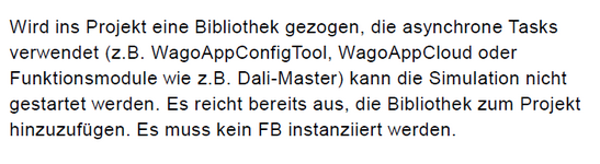

Hallo Wago-Team,Hallo der_NooB,
die Simulation wird leider nur noch bedingt in e!COCKPIT unterstützt.
Eine Lösung wurde erst in höheren CODESYS Versionen (e!COCKPIT 1.11.3 basiert auf CODESYS V3.5 SP17 Patch3) wieder integriert. Anhang anzeigen 79096

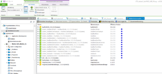

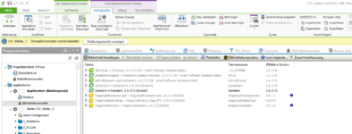

welche Bibliotheken nutzt du im lokalen Bibliotheksverwalter?
Jede Applikation hat noch einen eigenen Bibliotheksverwalter.
Das bedeutet, wenn ich große Änderungen am Programm vornehmen möchte, kann ich nur nach Verbindung mit der Hardware prüfen, ob es tatsächlich funktioniert, richtig?Hallo der_Noob,
mindestens die Bibliotheken
-WagoAppIOLink
-WagoAppPlcModbus
-WagoAppPowerMeasurement
-WagoAppPowerSupply
lassen die Simulation nicht starten.
Wie gesagt, eine Abhilfe haben wir hier nicht.
