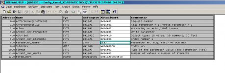

Wo stehen denn die 160000 und FFFF0401? Kannst Du mal die beiden zusammengehörenden DBs posten?

Die Werte stehen im DB103.DBD6.

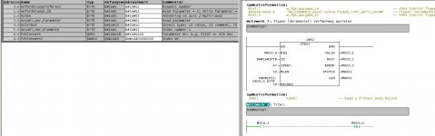

Ich hab die DB´s und den FB-Aufruf als Bild angehängt.

Hab noch was festgestellt:
Wenn nur done kommt, dann kommt als Ergebnis im DB103.DBD6 FFFF0401 raus
Wenn dagegen done und drive_error ansteht kommt als Ergebnis 160000 raus.
Hab nur durch den done, den Start wieder abgelöscht und hab nicht gesehen, das gleichzeitig auch noch der drive error sporadisch kommt.
Du solltest entweder den Auftrags DB auf die tatsächlich benötigte Länge kürzen (A_2_... und A_3_... löschen), oder drei Parameter anfordern. Da mein FB immer den gesamten DB zum Antrieb sendet und evt. hat der Sinamics ein Problem damit.
Ist die DO (Antriebs Objekt) Nummer richtig?
Bitte beachte, dass im Antwort-DB nur die empfangenen Daten überschrieben werden und evt noch Reste von vorherigen Empfang folgen können. Ggf. solltest Du den DB vorher mit 00 überschreiben.

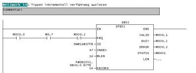

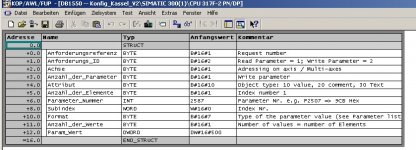

Danke für deine Antworten, aber irgendwie komm ich nicht weiter. Hab mal meine DB´s angepasst auf die Länge von einem Wert.
Wenn ich aber das Auslesen anstarte über den FB20 dann spiegelt er mir obwohl er ja den done ausgibt nicht mal mehr die Reference. Ich hab mein Beispiel nochmals angehängt.
Ich würde gern den Parameter p2587 - EPOS Tippen Verfahrweg auslesen. Dabei handelt es sich um einen Unsigned32, quasi ein DW. Was meiner Ansicht nach auch passen müsste. Wo könnte denn noch ein Fehler sein???

Also, ich habe eben mit meinem G120 nochmal getestet. Um möglichst gleich mit Dir zu sein, habe ich P18 ausgelesen, das ist der FW Version, die liegt auch in unsigned32 vor.
Anbei das Projekt (STEP 7 V5.5 SP2, STARTER V4.3.1.2, WinCC flex 2008 SP3 (habe ich aber aus dem Projekt gelöscht) )
Nimm mal unverändert das Programm (bis auf die Parametrierung im OB1). Öffne die Wertetabelle und setze START auf 1. Es sollte nur DONE kommen und in Zeile 11 müsste die FW Version zu lesen sein. (Bei mir 4503007dez für die V4.50.3007).
Ich sehe keinen Grund warum das nicht gehen sollte.
Ich habe auch mal statt der IO-Adresse (256) die Diagnose Adresse (2043 oder 2042) genommen, ging beides auch.
Wenn das klappt, dann ändere die Parameternummer. Vermutlich musst Du auch die die Nummer des Antriebobjektes (in H_Axis) anpassen und dort die deines Motormodules angeben müssen.
