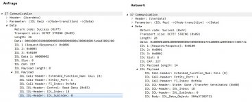

Wenn man aber in den IO_LINK_DEVICE reinschaut, dann sieht man zumindest in den STAT-Variablen in der Struct "read.header" den Aufbau des Datenteils das auch übers Netzwerk geht. Glücklicherweise mit Kommentar :smile: Leider fehlt hier die SCL-Quelle, müsste man sich anfertigen wenn das weiterhilft.

Die Datenstruktur ist in dem Dokument zur IO-Link Integration in Profibus / Profinet die auch in deinem Thread verlinkt wurde dokumentiert. Habe ich hier in #27 nochmal verlinkt. Da ist einmal der Aufbau der Struktur beschrieben, und auch wie die Parameter eines Programm-FBs auf die Strukturen abgebildet werden.
Anfrage / Antwort zu dem Lesen von Index/Subindex sieht demnach so aus:
Zur Anfrage gibt es noch eine Antwort der SPS (evtl. zur Bestätigung der Anfrage), und vor den eigentlichen Daten gibt es noch eine Anfrage (evtl. um mitzuteilen wie groß der Buffer für die Antwort ist). Diese haben aber so wie es aussieht nichts mehr mit dem IOL Call zu tun.
Wenn in CAP = 255 steht dann gibt es auch noch eine Besonderheit dass damit so wie ich es verstehe I&M Datensätze gelesen werden, und manche Telegramme passen überhaupt nicht ins Schema. Manchmal steht bei Länge eine 8 wenn aber überhaupt nichts mehr folgt. Und was genau die ersten 2+2+2 Bytes bedeuten ist mir auch nicht ganz klar.

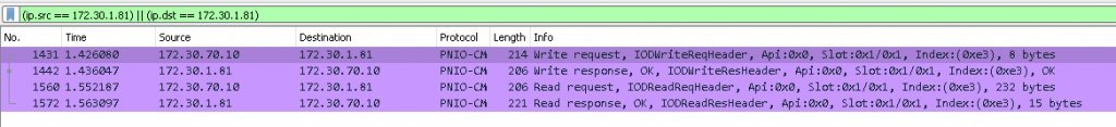

Ok, in den PN Nutzdaten steckt also das gleiche wie bei S7comm im IOL-Payload.
Der Ablauf ist auch identisch, also
1. WriteRequest mit dem anzufordernden Index/Subindex
2. WriteResponse
3. ReadRequest mit Angabe der Record-Länge
4. ReadResponse mit den angefragten Daten
Nur bei dem Transport über S7comm haben WriteResponse und ReadResponse die gleichen Daten, bei WriteResponse mit einer Längenangabe von 8 obwohl keine Daten mehr folgen. Eigentlich gehört hier ein Fehlercode rein.

Aber man könnte ja einfach mal probieren, ob es über S7comm reicht nur diese 2 Telegramme zu schicken, ohne die ganzen Abfragen vorher von denen wir nicht wissen was die auf sich haben.

Ich habe die meiner Meinung nach dafür notwendigen Funktionen einmal nachgebildet. Kannst ja mal probieren ob dafür alle notwendig sind, oder ob z.B. nur die beiden sendIolReadStep1() und sendIolReadStep2() ausreichend sind, alles andere dann mit # auskommentieren. Die Antworten werden nicht ausgewertet sondern nur gedumpt, am Besten auch mal mit Wireshark mitloggen.
Wenn es funktioniert könnte man ja mal ein paar fehlerhafte Telegramme senden und prüfen wie dazu die Antworten aussehen. Da gibt es auch eine feste Struktur mit entsprechenden Fehlercodes.
Ja, das scheint die Adresse zu sein. Leider sind dort noch etliche weitere unbekannte Felder dabei, und die ersten 6 Bytes unterscheiden sich auch nicht einmal von den ganzen anderen Paketen, bis auf dass hier wo sonst der Slot eingetragen wird, hier eine 0 steht. Also wenn Slot==0 dann ist das komplett anders aufgebaut.

1. Siehst du einen Weg wie man das mit ProfiNet testen kann?
2. Eine andere Möglichkeit der Verbindung für den RDREC?
3. Die PN Übertragung die ich aufgezeichnet habe hatte ja die PNIO-CM IOWrite und IORead Request. Kann man die Einfach so schicken oder ist da auch ein Verbindungsaufbau erforderlich.

Mit Profinet würde ich persönlich selber niemals anfangen so etwas selber zu entwickeln. Das ist sehr komplex gestaltet und umständlich dokumentiert. Und die Protokolldokumentationen musst du wie bei Profibus kaufen, am besten gleich noch Profibus dazu, weil das teilweise aufeinander aufbaut. Gelegentlich findest du die Entwürfe (Draft) der IEC Normen im Netz, da weiß man aber nie ob das immer noch so ist. Ich habe für Wireshark mich mal um einen Bug im Profinet-Teil gekümmert, alleine das Finden der Stellen in den Normen ist schon sehr aufwändig.

Noch ein interessantes Ergebnis:
Ich habe hier eine IM151-8 PN/DP CPU komplett ohne Baugruppen.
Wenn ich mich zu dieser mit TSAP 0x01, 0x02 verbinde und dann diese IOL-Telegramme schicke, bekomme ich im Parameterteil schon den Fehlercode 0x8104 zurück (This service is not implemented on the module or a frame error was reported). D.h. der angesprochene Programmteil weiß mit diesen Telegrammen nichts anzufangen.
Wenn ich mich zu dieser mit TSAP 0xf4, 0x02 verbinde und dann diese IOL-Telegramme schicke, bekomme ich im Parameterteil keinen Fehlercode mehr, sondern im Datenteil ein paar Daten, mit vermutlich einem Fehlercode auf unterlagerter Ebene (beispielsweise weil die DP Adresse 3 die ich ansprechen will nicht vorhanden ist).
