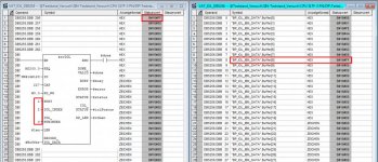

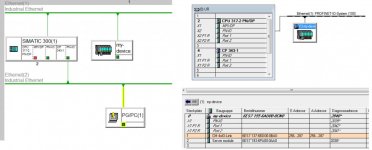

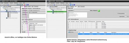

IO-Link Kommunikation per S7comm

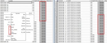

Aber woher weiß der nackte RDREC, dass du Index 18, Subindex 0 lesen willst?
Was stehen bei der RDREC-Antwort noch für Bytes vor dem eigentlichen String, bestehen dort Ähnlichkeiten zu denen die auf dem Netzwerk zu sehen sind?

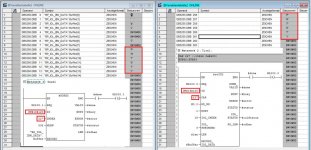

RDREC scheint immer einen Header + die durch den IO-Link angewählten Nutzdaten zu lesen.
Vorgehen: IOL Baustein ausgeführt und anschließend den RDREC
ID300-CAP227-Port1-Index2-Sub0.jpgID300-CAP227-Port1-Index1-Sub0.jpgID300-CAP227-Port1-Index0-Sub0.jpg
Du hast bei deiner AWL-Quelle vermutlich den IO_LINK_MASTER gepostet, von dem liefert Siemens auch die SCL-Quelle mit.
Wenn man aber in den IO_LINK_DEVICE reinschaut, dann sieht man zumindest in den STAT-Variablen in der Struct "read.header" den Aufbau des Datenteils das auch übers Netzwerk geht. Glücklicherweise mit Kommentar :-) Leider fehlt hier die SCL-Quelle, müsste man sich anfertigen wenn das weiterhilft.
IO_LINK_MASTER_4

Ich hab hier mal ein wenig mit dem S7-PCT V3.5 SP1 rum gemacht. Meine Konfig ist in den Screenshots zu sehen.
Leider bekomme ich eine Online Verbindung nur dann hin, wenn der PC/PG direkt mit dem Profinet de PN-Devices verbunden ist.
Dann erfolgt aber eine "Profinet" UDP-Kommunkation mit PN-Datensätzen.
Eine S7-Verbindung durch die CPU hindurch konnte ich nicht zustande bringen. Ich habs auch mit zwei getrennten Netzen versucht.
Aber S7-PCT wollte IMMER nur durekt mit dem PN-Device kommunzieren.
Keine Ahnung, nicht mal wenn Routing einstelle geht es.
Ich werde später noch Tests mit TIA machen.
mfG. K.Loy

Hallo Hans54216,
ich denke du hast mich gemeint. Leider habe ich keine Profibus Anschaltung für ET200SP, daher kann ich das nicht testen.
Die Kommunikation S7-PCT --> IOL-Master kann ich gerne aufzeichnen.
Nur ist die Frage, welche Online "Anfragen" soll ich da machen, ich kenn mich zu wenig mit der S7-PCT DSoftware aus.
Ich würde einfach mal auf den IL-Master anklicken und dann Online schalten. Hierzu würde ich dann die Wireshark Aufzeichnung und mein Step7 Projekt posten.
Wäre das so gewünscht ?
Wenn ich noch eine ander "Ansicht" mit schneiden soll, sag mir was und wie.
mfG. K.Loy
Online Schalten gemacht, sie Screenshot, Wireshark. Kommunikation über Ethernet direkt zu CPU P1, PN-Device hängt an P2,
so dass die PN_IO Telegramme nicht im wireshark enthalten sind.
