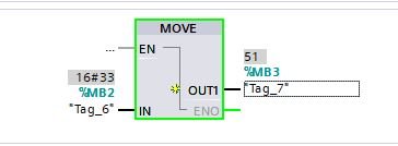

Hab jetzt einmal versucht das ganze nachzuprogrammierem. (Also nach dem Vorschlag vom JoopB). Zumindest so wie ich das verstanden habe.
Dann sieht so aus:
Funktionieren tut es aber noch immer nicht. Also die Zahl wird noch immer nicht, von Binär in BCD richtig umgeformt. Bzw. es werden nicht die richtigen Werte angezeigt.
Ich überprüfe mal, ob die Zahl richtig umgeformt wird, wenn Ja dann muss irgendwo anderes ein fehler sein. Die Ansteuerung der 7-Segmet Anzeige funktioniert zu 100%.

Sie musste das Dualzahl umwandeln nach ein BCD zahl fur MB2. Aber Was Sie mit die MW macht ist nicht richtig MW4 und MW5 uberlappen sich (MW4= MB4 und MB5, MW5 = MB5 und MB6) ,Das einfachste ist Sie machen ein Temp var von Type INT und Ein von TYPE Word.
Move Dual byte to t_Int Conv (t_Int) Int to BCD (t_Word) Move t_Word to MB2.
In Visu in das Feld gelbe Var Mit DEZ anzeige.

In der SPS machst Du die Wandlung (CONV) Int-zu-BCD16, an IN verschaltest Du Dual27Segment_DB_Dualzahl, an OUT verschaltest Du %MW2 (oder bei Hexadezimal: kopiere (MOVE) einfach Dual27Segment_DB_Dualzahl nach %MW2).
Nun findest Du die 4 Bits für den 7-Segment-Baustein (FC?) als %M3.0 .. %M3.3 und %M3.4 .. %M3.7 und kannst diese Bits am Baustein verschalten. Quick and dirty! (sollte man später als professioneller Programmierer nicht so mit "Schmiermerker" machen, sondern dafür z.B. in TEMP eine Struktur und ein WORD mit AT-View verwenden).

Hab das jetzt gemacht, und siehe da: ES FUNKTIONIERT!! Es werden alle Werte richtig angezeigt.
Ich bin dir, (und allen anderen die mitgeholfen haben) echt extremst dankbar.
