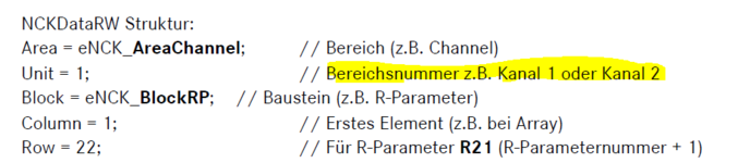

ich lese Werte aus der NCK einer Sinumerik mit AG-Link aus.
Ein Variable wird ja adressiert mit: Area, Block, Column und Row.
Z.B. hat die Variable "/Nck/Configuration/numMachAxes" (Nr. der höchsten existierenden Kanalachse.) die Adresse:
Area: 2 (2=C: Kanalzugeordnete Daten)
Block: 0x10 (0x10=Y: Systemdaten)
Column: 3
Row: 1
Das funktioniert auch soweit. So bekomme ich die höchste Achsnummer des 1. Channel zurück.
Wie ist die Adresse für numMachAxes für den 2. Channel?
Row=2 funktioniert nicht!
