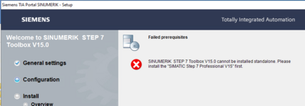

Hallo Zusammen,
ich habe aktuell ein Problem. Und zwar bekam ich ein Programm in TIA V17, dort sollte ich eigentlich nur ein paar analoge Signale hinzufügen.
Mein Problem, da läuft wohl eine 840D drin, so das mir TIA das Programm nicht öffnet, da mir die Sinumerik Toolbox V15 fehlt.
Ich habe schon gegoogelt, aber finde nichts außer ein Handbuch. Woher kann man das den auf die schnelle bekommen? So das ich das Programm öffnen kann?
Müsste im Programm nur 2 Temperaturen von der Kühlung hinzu fügen, aber ohne die Toolbox habe ich keine Chance.

Ich gehe mal davon aus das du TIA V17 mit einer Toolbox hast. Das sollte dann Toolbox V17 update 12 sein .
Das alter der Antriebe ist nicht der Grund für die nachfrage nach der TB V15
Die Software der Antriebe kommt aus dem CNC Softwarestand ja nach CNC Softwarestand wird der SINAMICS Softwarestand geladen.
bei deinem Projekt scheint beim Hochziehen auf V17 die Hardware oder und das Grundprogramm nicht hochgerüstet worden zu sein.
Ob Du die Toolbox V15 installieren kannst ohne ein TIA V15 auf dem Rechner installiert zu haben kann ich gerade nicht sagen müsste ich austesten.

Das Update was man sich ziehen kann ist leider keine Stand Alone, naja warum Siemens bei diesem Paket sich etwas quer stellt verstehe ich nicht ganz. Zumal ich nicht nur das TIA über Siemens beziehe, sondern auch PCS7
du brauchst beide Toolboxen die V17 und die V15 , auf dem Rechner wo du das Projekt öffnen willst muss TIA 15 und TIA 17 installiert sein.
Siemens stellt sich nicht quer , die Toolboxen sind auf den SINUMERIK CNC Software DVD enthalten , dafür muss man bezahlen .

Bekomme nun von Siemens beide Pakete zugesendet (gekauft). Wenn es gut läuft habe ich die Software morgen per UPS
