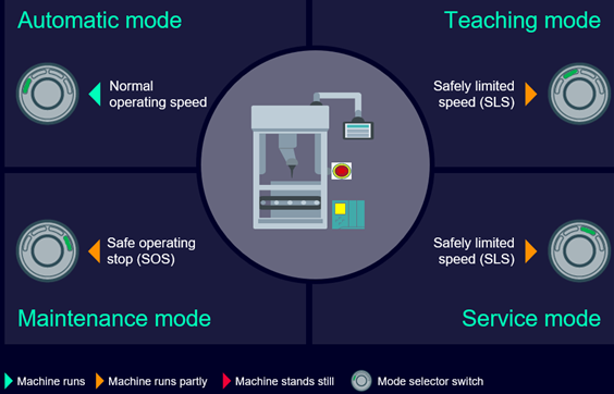

Der Zweck dieses Anwendungsbeispiels besteht darin, dem Benutzer das richtige Verfahren zur Implementierung einer Modusauswahl unter Beibehaltung der Sicherheit des Systems zur Verfügung zu stellen. Dies wurde in einer Fertigungszelle implementiert.
Dieses Anwendungsbeispiel kann leicht an andere Anwendungen angepasst werden, indem die Modusbedienung an die Benutzeranwendung angepasst wird.
Um auf die Betriebsart zugeschnittene Sicherheitsfunktionen zu implementieren, werden folgende Schritte besprochen:
  • Definieren der Sicherheitsfunktionen, die in jedem Modus implementiert werden sollen.
  • Programmierung der Auswahl der Betriebsart und ihrer Verriegelung mit den Sicherheitsfunktionen.
  • Erstellen eines Funktionsbausteins zur Überprüfung der ausgewählten Betriebsart.
  • Betriebsarten und funktionale Maschinensicherheit
