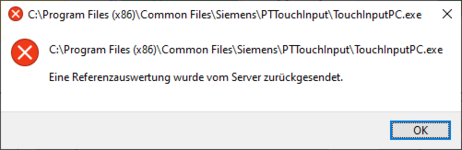

Sind hier noch andere, die in letzter Zeit Probleme mit dem Sm@rtClient haben?
Connect auf TP700 / TP900 / TP1200 funktioniert, einfache Funktionen wie Bildwechsel oder Buttons auch.
Wird aber auf ein Objekt geklickt, das durch ein Benutzerlevel geschützt ist, kommt dann diese Meldung und es schmiert ab:
Ich vermute hier mal wieder ein Problem mit irgendein Windows (10) Update. Es lief ja bis vor kurzem noch einfandfrei.
Laut Google gibts die Fehlermeldung auch bei anderen Programmen.. da sind es Zusammenhänge mit Stammzertifikaten.. oder einem Registry Eintrag, welcher nur die Ausführung von signierten Anwendungen zulässt.
Schaue mal nach:
[HKEY_LOCAL_MACHINE\SOFTWARE\Microsoft\Windows\CurrentVersion\Policies\System]"ValidateAdminCodeSignatures"=dword:00000001
"ValidateAdminCodeSignatures" sollte nicht existieren bzw. auf 0 stehen.
Zur Not mal an deine interne IT melden, ob da etwas geändert wurde an den Policies.. danach aber auch mal an Siemens wenden für einen SR
