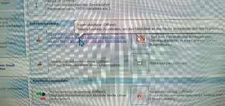

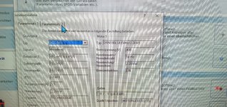

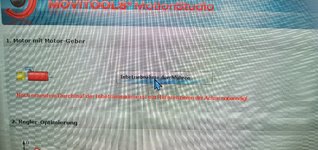

Ich konnte mich jetzt da mal drüber machen. Ich habe mich da an deine Anleitung gehalten und stoße auf folgendes Problem:
Ich definiere im Parametersatz1 die Sollwert- und die Steuerquelle. Anschließend im Parametersatz2 eine andere Sollwert- und Steuerquelle.
Parameterumschaltung an DI01.
In den Geräteinformationen sehe ich welcher Parametersatz aktiv ist. Das funktioniert. Als Sollwert und Steuerquelle, unabhängig vom Parametersatz 1 oder 2 zeigt mir die Geräteinformation die zuletzt editierte Sollwert- bzw. Steuerquelle für beide Parametersätze an. Der Umrichter übernimmt keine unterschiedlichen Quellen.
Ich bin da gerade ziemlich ratlos
Gruß Rainer
