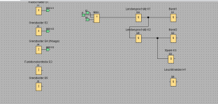

Also ich habe meinen FUP zu der Aufgabe noch einmal überdacht, ich weiß, dass dieser nicht ganz korrekt ist, weiß aber auch nicht, wie ich ihn korrigieren soll.
Bei S3 und S5 bin ich mir unsicher.
Die Aufgabenstellung zu S3 ist: Zur Kontrolle kann die Anlage mit dem Taster S3 (Funktionskontrolle) so lange in Betrieb genommen werden, wie dieser betätigt wird.
Anstatt Q4 und Q5 kannst du gleich die Ausgänge für die Bänder einbauen, in der Realität gehen die Ausgänge direkt auf die Schützspulen.
Das selbe gilt für Q7.
Was passiert wenn du das in der Simulation testest?
Bei B4 könnte es wohl noch Probleme geben, laufen die Bänder richtig nach wenn die Waage schaltet?
Was soll wohl passieren wenn du S1 während dem Füllen abschaltest? Was passiert bei dir?
Ist zwar ein bisschen "eigenartig" gelöst, aber beim programmieren führen viel Wege zum Ziel.
Übersichtlicher wird so was wenn man die Eingänge so behandelt dass bei Betätigung ein "high" kommt (also Öffner negieren). Das hat den Vorteil, dass man bei RS dann keine Negation mehr einbauen muss.
Außerdem könntest du bei den Eingängen gleich richtig hinschreiben, also S# weglassen und gleich zB "LKW da" "Betrieb" , . . oder so, vereinfacht das erkennen der Funktionen.
