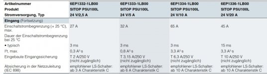

Ich errichte momentan einen Schaltschrank mit einer SPS, dabei frage ich mich, welchen Leitungsquerschnitt ich, in Übereinkunft mit rechnerischen Ergebnissen, verlegen sollte. Das Netzteil der SPS hat einen Eingang von 230V und 1,2A , berechne ich damit den Querschnitt komme ich auf einen Querschnitt von unter 0,1mm^2. Rechne ich mit dem Einschaltstrom von ca 45A, komme ich auf 1,5mm^2. Wie genau sieht die richtige Vorgehensweise aus?
Bei dem Ausgang des Netzteiles habe ich 24V DC und 5A, da komme ich auf ca 0,75mm^2.
