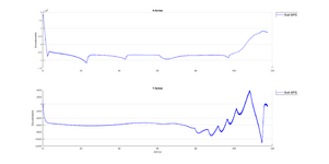

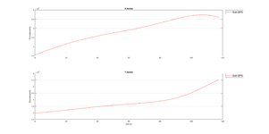

Ich benutze Twincat Version 3.1. Ich schicke die Befehle alle 10ms, obwohl der Motion Task auf 2ms läuft. Eventuell liegt das Problem darin, dass ich nicht abfrage ob die Bewegung beendet ist, da ich einen kontinuierliche Bahn generiere. Dies ist auch notwenig, da ich zu beginn nicht alles Werte der Sollkurve kenne. Im Screenshot unten ist der Fehler ersichtlich, welcher wie folgt berechnet wird:
Sollkurve-SPS(die Kuve die ich eigentlich will) - Sollkurve-Antriebe (Kurve die durch MoveAbsolute erzeugt wird).
Die Genauigkeit stellt kein Problem dar, wenn die Sollkurve korrekt übermittelt wird, passt die Genauigkeit. Ich bin dabei die Dynamikparameter anzupassen, ich orientiere mich dabei an einem Kompromiss. Da ich in der der späteren Anwendung die Bahn nicht kenne.
Seid ihr der Meinung, dass es daran liegt, dass ich nicht abwarte bis die Bewegung beendent wird. Denn die Ausschläge sind mir immernoch ein Dorn im Auge.
Danke für die Rückmeldungen, ich hoffe ihr könnt euch jetzt mehr darunter vorstellen.

Hmm ich glaube eine Point to Point Bewegung ist eventuell nicht ideal für dich. Du schreibst, dass du am Anfang nicht alle Infos hast. Fehlen dir Korrekturwerte, also ist dir die grobe Bahn bekannt? Wenn ja wäre das eventuell etwas für die NCI mit R-Parameter als Offset / Korrektur.
Solltest du bei Point 2 Point bleiben dann schau mal welchen Buffer Mode du verwendest. Es ist unüblich alle 10 ms einen neuen Fahrbefehl ab zu senden.
Die IDX erwartet aber alle 10ms einen neuen Wert. Damit diese intern interpoliert werden kann und entsprechend an den Positionsregler übermittelt werden kann. Also muss ich dementsprechend auch in diesem Zeitraum senden. Gemäss Rückmeldung von Maxon wäre eine noch schnellere Zeit möglich. Im CSP-Betriebsmodus, arbeitet die SPS als Trajekorienplaner. Zudem soll sich dieser Betriebsmodus genau für kontinuierliche Bahnen eignen.

WArum keine Diagramme wo soll ist einhezeichnet sind??
Meine Vermutung nach solltest du dir in der SPS die Pos und Velo als Vektor für beide Achsen rechnen und als externer Sollwertgenerator an die NC schicken
Ich habe keine Diagramme von soll ist gezeigt, da diese nicht relevant sind. Wenn die Sollkurve nicht korrekt übergeben wird, ist die Betrachtung von Soll vs Ist sinnlos...
Darin liegt eben die Frage, ob die Geschwindigkeit für jeden Abschnitt bestimmt werden muss oder der Funktionsblock anhand von maximal Werten arbeitet. In der Dokumentation des Funktionsblocks (MoveAbsolute) Beckhoff ist beschrieben, dass entsprechend der gewünschten Position und der maximalen Geschwindigkeit, Beschleunigung, Abbremsen und Jerk die Trajektorie bestimmt wird.
Wie soll man das verstehen? Was meinst du mit "Die Sollkurve nicht korrekt übergeben wird"?
Die Sollkurve bereitest du doch in der SPS auf und schickst sie per MoveAbsolute an die Achsen.
Stimmt deine Sollwertvorgabe nicht oder folgen die Achsen deiner Sollwertvorgabe nicht korrekt?
Im 2. Fall wäre ein Soll-Ist schon interessant.
