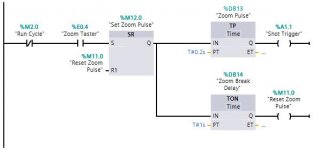

SR Flip Flop Reset nicht dominant?
Es scheint so, als würde der Reset Eingang nicht dominant sein.

Beschreibung
Die Anweisung "Flipflop setzen/rücksetzen" setzt oder rücksetzt das Bit eines angegebenen Operanden abhängig vom Signalzustand an den Eingängen S und R1. Wenn der Signalzustand am Eingang S "1" und am Eingang R1 "0" ist, wird der angegebene Operand auf "1" gesetzt. Wenn der Signalzustand am Eingang S "0" und am Eingang R1 "1" ist, wird der angegebene Operand auf "0" rückgesetzt.
Der Eingang R1 dominiert den Eingang S. Bei einem Signalzustand "1" an beiden Eingängen S und R1 wird der Signalzustand des angegebenen Operanden auf "0" zurückgesetzt.
Bei einem Signalzustand "0" an beiden Eingängen S und R1 wird die Anweisung nicht ausgeführt. Der Signalzustand des Operanden bleibt in diesem Fall unverändert.
Der aktuelle Signalzustand des Operanden wird auf den Ausgang Q übertragen und kann an diesem abgefragt werden.

Ergänzung: Step7-FUP: SR-Flipflop=rücksetzdominant ; RS-Flipflop=setzdominant
CFC: RS-Flipflop=rücksetzdominant ; SR-Flipflop=setzdominant

So hab jetzt FW 2.03 drauf, die letzte die mit 10.5 läuft.
Aber es geht immer noch nicht! :sb7:
Ich habs jetzt nochmal so probiert (siehe Anhang) - aber wieder kein Reset!
Was ist denn das!??!
Geh doch mit dem Zoom-Taster direkt auf die Zeit TP-IN. ( gestartet über pos Flanke )
Den Rest brauchst du doch garnicht?
