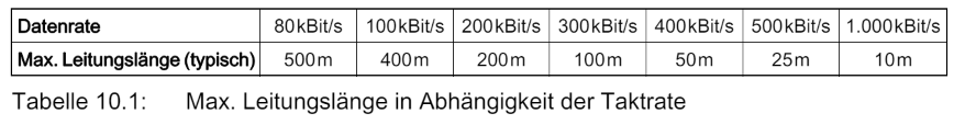

Für mich ist der SSI-Master somit der Servo, an welchem der Geber angeschlossen ist. Die Doku vom Leuze-Geber erwähnt, dass bei max. 10m Leitungslänge eine Datenrate von 1000kBit/s eingestellt werden kann. Wenn ich das mit der Beckhoff-Doku vergleiche entspricht dies somit einer Taktfrequenz von 1MHz.

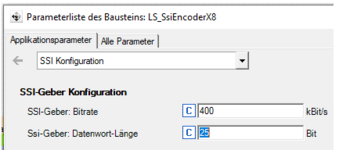

In der Lenze-Applikation lässt sich auch eine SSI-Bitrate einstellen:

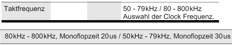

Meine Frage ist nun: Wieso kann man in den SSI-Einstellungen des Gebers (entweder direkt am Geber via Display oder über die HW-Config im TIA Portal) auch noch eine Taktfrequenz einstellen, wenn diese doch durch den SSI-Master, also den Servo, vorgegeben wird? Siehe:
Aus Leuze AMS 348i Doku:
