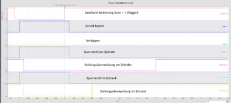

an unserer Maschine ist ein Hydraulikzylinder. Diesem vorgeschaltet sind zwei 2/2 - Sperrventile. Das Ein- und Ausfahren wird über ein 4/3 Ventil gesteuert. Der Zylinder wird über Zweihandbedienung im Tipp-Betrieb verfahren. Die Stellung der Sperrventile wird mittels dem FDBack Baustein überwacht. Ich musste die FDB_Time auf 2500ms setzen, damit die Bausteine nicht immer in Fehler laufen. In dem Video erkennt ihr, dass der Rückführkreis beim Einschalten sofort den Signalzustand ändert. Nur beim Ausschalten dauert es immer eine LANGE Zeit, bis das Signal ansteht. Meinem Empfinden nach, kann das ja nicht sein.
Ich hab auch schon mit div. Ausschaltverzögerungen der Ventile gespielt. Aber im großen und ganzen ändert das leider nichts.
Habt ihr da vielleicht noch eine Idee?

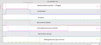

endlich war ich wieder an der Maschine und konnte ein paar Traces aufzeichnen (Jeweils zwei pro Richtung). Wie man erkennen kann, kommen die Stellungsüberwachungen immer sehr spät. Ich habe es im SPS Programm nun schon so eingestellt, das zuerst MB143, dann MB144 und zuletzt MB141 / MB142 ausgeschaltet werden. Ich bin mit meinem Latein etwas am Ende.
