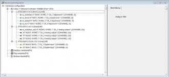

Hallo Zusammen,
bin neu in der WAGO/CoDeSys Programmierungswelt und stehe ein bisschen auf dem Schlauch!
Ich habe eine WAGO 750-881, diese am laufen und das erste Programm auch. Jetzt habe ich die Peripherie angelegt (453, 553 und 400'er).
Zum Test wollte ich die AO ansteuern, aber es kommt auf der Karte nichts an. Genauso, kann ich bei der Variablenbeobachtung keine Veränderung
bei den DI sehen, wenn ich diese betätige.
Wer kann mir ein bisschen unter die Arme greifen und von dem Schlauch tragen? Was mache ich falsch?!

Programm fehlerfrei übersetzt und geladen?
Programm gestartet?
Schiebeschalter auf "Run" gestellt?
In "Globale Variablen" deine Variablen auf Adressen zugewiesen?
Holger
Sieht für mich erstmal alles Ok aus. Kann es sein das die Verdrahtung der Steuerung nicht passt? Sind die Klemmen mit Spannung versorgt?
Danke! Also, wie das schonmal so ist mit dem Wald und den Bäumen. Ich habe die ganze Zeit das Häkchen auf Simulation gehabt und dann kann ja auch nichts kommen!
Jetzt läuft es soweit, bei weiteren Fragen wende ich mich gerne wieder an euch.
