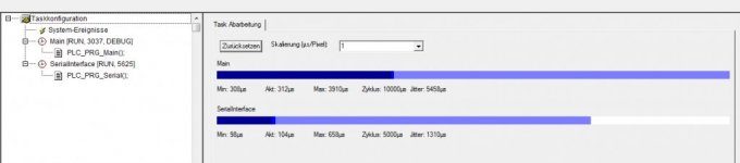

Der KBus ist in CS2.3 synchron zum schnellsten applikativen Task mit KBus zugriff, läuft aber mehrfach pro applikativem Task. Ist nicht gut dokumentiert, aber ich glaube schneller, als 10ms läuft der KBus nicht. In e!C lässt sich das besser konfigurieren. In CS2.3 siehst Du den KBus Task aber zumindest im PLC-Browser mit dem tsk Befehl.
Dort siehst Du auch, die tatsächliche Abarbeitungszeit Deiner applikativen Tasks. Zyklisch 1ms für einen 88x Controller ist ein echter Killer für die Performance und die reale Abarbetungszeit kann der tsk Befehl nur mit einer ms auflösen.
Für mich klingt das nach Problemen, die sich daraus ergeben, dass Du Senden/Empfangen und Protokollimplementierung separaten Tasks hast. Das heißt auch, dass Protokoll und Rx/Tx asynchron laufen aber auf gleiche Speicherbereiche zugreifen. Kann man machen, aber es ist dann eben recht aufwendig die Task stabil einzustellen und Datenkonsistenz sicherzustellen. Ich würde beides in einem Task machen. Der COM FB liefert Dir doch ein Signal, wann eine vollständige Nachricht eingegangen ist und der Puffer ist groß genug diese zu halten. Dann kann Dir auch egal sein, wie viele KBus-Zyklen es braucht, bis die Nachricht rein oder raus ist.

das ist ja eine sehr interessante Information mit dem synchronen K-Bus Task. Ich habe im PLC Browser das Kommando "tsk" ausgeführt, bekomme aber leider keine Information zum K-Bus Zyklus sondern nur zu meinen beiden Tasks. Hier ist der Output:

Ich verwende sonst nicht den PLC Browser dafür sondern füge dem Projekt die Bibliothek "SysTaskInfo" hinzu, dann gibt es bei der Taskkonfiguration detaillierte Infos, die auch höher als eine Millisekunde auflösen, allerdings auch nichts über den K-Bus verraten.

Was mir jetzt noch Probleme bereitet, ist der hohe Jitter in der Ausführung des Tasks. Teilweise gibt es große Pausen zwischen den Tasks, was dann dazu führt, dass die anderen Busteilnehmer in einen Timeout gehen, weil die Steuerung es nicht schafft, schnell genug eine Antwort zu senden.
Dazu kommt, dass die 15 Bytes der erwarteten Antwort nie in einem Rutsch ankommen, sondern laut Log einmal in Zyklus 36 und der Rest in Zyklus 38. Das heißt, es dauert allein 15ms um 15 Bytes von der Klemme bis ins Programm zu bekommen. Die Daten sind sehr viel schneller in der Klemme bei 19200 Baud aber aus irgendeinem Grund dauert es dann sehr lange, bis ich sie im Programm überhaupt weiterverarbeiten kann.
