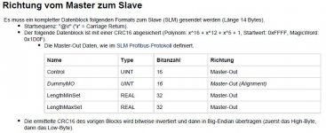

Hallo , ich habe ein ähnliches Problem bei mir, es geht auch um Auslesen einer Serielle Schnittstelle. Mein Problem ist: Es wird eine Längemessung durchgeführt und angefordert, da ich sehr unerfahren bin in der Programmierung finde ich keine Lösung, wie ich mein Ergebnis, der auch durch den Baustein: SERIAL_INTERFACE realisiert wird, richtig auslesen kann. Ich verwende dafür Baugruppe -652 und WAGO 750-830
Die Messwerte werden immer in der selbe Reihenfolge Empfangen und der Protokoll sieht so aus:
Meine Gedanke ist, die Werte die ich brauche befinden sich ab dem 6byte also "Length", ich weiss es aber nicht wie ich die Stelle richtig abfragen kann ...
Kann mir bitte jemand helfen
Wenn du ein String empfängst, dann nutze die Funktion MID() um Strings zu zerstückeln.
Wenn die Daten als Array (Datenblock) empfangen werden, kannst du direkt darauf zugreifen (DATA[6] usw), musst diese aber typecasten. Die einzelnen Bytes musst du zusammenführen. Je nachdem wie der Master die Daten formatiert hat.
Ring_Buffer erlaubt mir die Abfrage ReceiveBuffer[6] nicht, anscheind ist das kein Array, da die Fehlermeldung heißt, das es kein gültiger Aufruf für Ring_Buffer ist
Das Programm sieht bei mir wie in diesem Forum auch aus
MID() Baustein habe ich noch nie benutzt, werde ich gleich mal schauen wie der funktioniert ...
