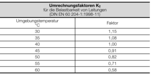

es geht sich um eine elektrisch beheizte Walze.
In dieser Walze sind 20 Heizkacheln mit je 1 KW paralell verschaltet.
Veschaltet sind die Kacheln an 2 Außenleitern (400 V/AC) über Thyristorsteller gereglt,
der Strom liegt bei 50A.
Die Innentemperatur liegt bei 400 - 450 °C (Umgebungstemperatur von den Stromschiennen).
Kann mir hier vielleicht jemand sagen wo ich Dokumente finde aus denen ich die Größe der Stromschinen
entnehmen kann?
Entscheidend ist die hohe Umgebungstemperatur!
Danke Euch!
