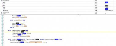

Hi ich habe ein kleines Problem mit einem TON Timer. Obwohl dessen Eingang auf True gesetzt ist will dieser einfach nicht anfangen zu zählen.
Kennt einer dieses Phänomen? Hier ist mal ein Bild des Ganzen, es geht dabei um TimerRichtung2. Vielleicht erkennt jemand das Ganze auch wieder, da es mit Hilfe von
ein paar netten Leuten hier im Forum entstanden ist.
Code sieht wie folgt aus, ist aber doch etwas komplexer geworden - es geht hierbei aber wirklich nur um Timerrichtung2 und warum dieser im Variablenfenster nicht hochzählt. Zur Erläuterung wir befinden uns in Schritt 1 beim
Fall SuchenLinks:
Fall SuchenLinks:

ELSIF TimerRichtung2.Q THEN
RichtungRechts:=TRUE;
TimerRichtung2.IN:=FALSE;
Timer1.IN:=FALSE;
Schritt:=SuchenRechts;
ELSIF (Timer1.Q AND NOT TimerRichtung.In) AND NOT(TimerRichtung2.IN) THEN
RichtungLinks:=False;
TimerRichtung2(IN:=TRUE, PT:=T#2S);
END_IF
