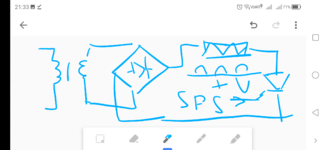

Hallo
Wäre es nicht einfach, eine Wechseln Spannung von Gleichrichter ( nur vier Dioden ohne Kondensator) in Gleichspannung wandeln. Und mit Thyristor positive Halbperiode von SPS an Heizelement Steuern.
