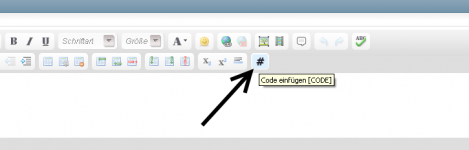

Noch eine andere Frage. Wie fügt ihr den Code immer in diesen grauen Kästchen ein???
