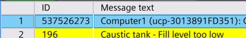

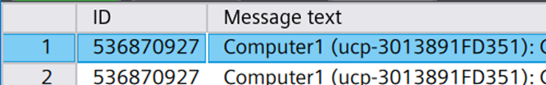

ich bekomme auf meinem Unified 1500 Comfort den Systemalarm "Computer1 (ucp-...): Partner nicht betriebsbereit"
Was kann der Auslöser dieser Meldung sein und wie bekomme ich diese weg?
Projektiert ist das Panel mit TIA V19

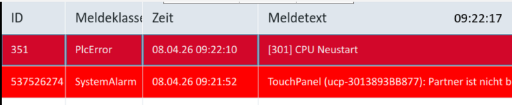

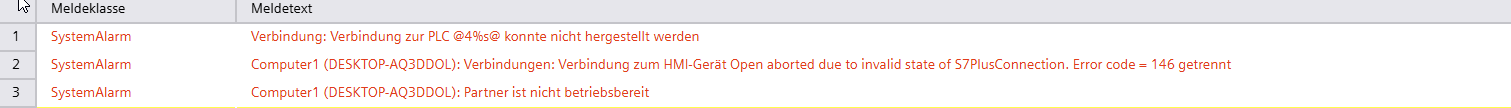

Ich habe das gerade auch, in Verbindung mit Verbindung zum HMI-Gerät Open aborted due to invalid state of the S7Plus Connection Error Code 146.
Es läuft aber alles wunderbar.
Screnshot anbei.
Hat jemand ne Idee?
Marcel
Manche Meldungen müssen direkt im Panel quittiert werden. Gibt es dort eine Quittierfunktion? Ich meine der Quittierbutton in der Meldeanzeige sollte funktionieren. Ansonsten per Trigger durch Variable und Script.
