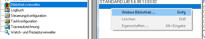

Hallo, wo kann ich die "Util.lib" downloaden? Konnte nichts finden... Danke!!
Du musst die nicht herunterladen, die ist standardmäßig schon vorhanden, heißt bei TwinCAT aber TcUtilities und enthält keinen Blink FB, den musst Du bei Beckhoff selber programmieren und ich meine das war schon immer so. Aber du musst im Bibliotheksverwalter die Bibliothek erst hinzufügen damit Du sie nutzen kannst. Rechter Mausklick in der Liste der verwendeten Bibliotheken und dann "Weitere Bibliothek..." auswählen
und dort dann nach "TcUtilities.lib" suchen, auswählen und auf "Öffnen" klicken.
