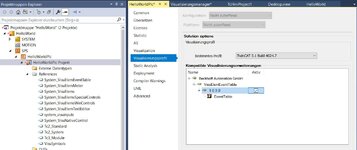

Hallo Zusammen,
ich bin noch Anfänger was das programmieren mit beckhoff betrifft und möchte jetzt von Twincat 2 auf Twincat 3 umsteigen. Jetzt habe ich mal ein neues Projekt in Twincat 3.1 erstellt. Dann habe ich das Panel/CPU CP6706-0001-0050 eingebunden (Auf dem Panel ist windows 7) und mal ein Testprogramm geschrieben (HelloWorld). Nun wollte ich mich an die Visualisierung stürzen nur habe ich das Problem das ich das Bild oder die HMI einfach nicht übetragen bekomme. Gibt es da noch irgendeine Targetvisu die eingestellt werden muss? Ich bin ziemlich neu in dieser Materie betrifft, da ich eigenlicht nur mit Siemens gearbeitet habe scheint mir das bisschen kompliziert.

Die Visu wie Du Sie im Moment nutzt überträgt auch nichts auf das Panel.
So wie Du die Visu bisher "konfiguriert" hast lässt sich diese nur in der Entwicklungsumgebung nutzen.
Wo soll die SPS denn drauf laufen?
Du musst unter dem Visualisierungsmanager noch, je nach Bedarf, eine Webvisu oder Target Visu hinzufügen. Lies im Infosys mal bezüglich Details nach.
Ansonsten kannst Du auch, wie @roboticBeet schon vorgeschlagen hat, die TE/TF2000 nutzen, die ist aber sehr mächtig.

Die TE/TF200 ist erwas völlig anderes als die, ich nenne sie mal, interne Visu.
Ich wiederhole hier nochmals meine Frage. Wo läuft die SPS drauf, auch auf dem Panel wo die Visu laufen soll?
Wäre dies der Fall wäre die Target Visu die beste Lösung.
TwinCAT erstellt eine EXE-Datei unter TwinCAT\3.1\Components\Plc\Tc3PlcHmi\Tc3PlcHmi.exe .
Damit diese EXE immer beim Start des Panels zum richtigen Zeitpunkt gestartet wird fügst Du eine Verknüpfung zu der EXE im Ordner TwinCAT->3.1->Target->StartUp hinzu.

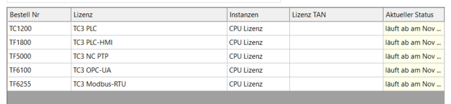

Hallo Zusammen, ich habe ein Twincat 2 Projekt konvertiert in Twincat 3. Alles soweit gut Fehler angepasst und jetzt geht es um die Visualisierung. Ich habe gesehen, das bei dem Visualisationsmanager unter Visualisierung der Reiter TargetVisualization fehlt. Wie bekomme ich den? Ich vermute das deshalb keine Visu auf das Panel geladen wird. Bei einem anderen Projekt gibt es den Reiter siehe Bild. Es ist ein CP6606-0001-0020 CPU-HMI. Ich habe im Internet noch gelsen das die bestimmte Lizenz aktiviert sein muss. Komme aber troztdem nicht weiter wo der fehler liegt.

Hallo Dominik,
läßt sich die TargetVisualisierung denn nicht am VisualizationManager per Kontext hinzufügen?
