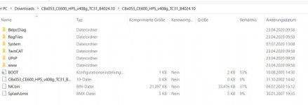

Diese Datein erhalte ich wenn ich unter angegebenen Pfad den Download starte. Wie muss ich damit weiter vorgehen?
Könntest Du bitte mal so einen Screenshot von der CF-Karte des C6915 machen, dann kann man sehen, ob da wirklich ein Windows Embedded Standard drauf ist.
Ansonsten CF-Karte sichern (WES als Image, bei WEC reicht es die Dateien zu kopieren) , am besten dann die Karte formatieren und die Dateien einfach auf die Karte kopieren. Wenn in der Bootreihenfolge CE eingetragen ist sollte er automatisch starten.

CF-Karte in einen anderen Rechner, formatieren zu NTFS/FAT32?, datein drauf und wieder in den C6915 stecken?
Da ist tatsächlich WES, also Standard, wie auch immer das darauf gekommen ist.

FAT32 müsste es sein, aber wie gesagt vorher die Karte sichern z.B. mit Acronis.
Büro auf links gedreht und nächstes Problem festgestellt. Kein CF-Reader :-(
Hat jemand ein Acronis Image? Dann könnte ich es per USB-Stick versuchen.
Das WES Image ist auf dem ftp-server von beckhoff verfügbar, allerdings passwortgeschützt als zip. Du musst dich im Service von Beckhoff melden mit der Serien# deines Gerätes. Dann bekommst du das Passwort.
Das Image ist von "Backup & Recovery". Du brauchst eine entsprechendes Acronis-SW. Und hier gilt das Acronis verschiedene Softwarepacket hat die zueinander (also auf Image-Ebene) nicht kompatible sind (was echt mist ist). Häufig wird TrueImage verwendet und dies ist nicht kompatibel.
